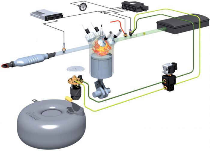

Рассмотрим стандартный состав автогазового оборудования (ГБО) для работы на газе. Очевидно, что одним из элементов газобаллонного оборудования является собственно сам газовый баллон.
 Газовый баллон, – это стальная емкость, предназначенная для хранения сжиженного газа. Газовый баллон в системе автогазового оборудования изготавливают в виде цилиндра или тора. Толщина стенок  такого баллона составляет 3-5 мм, и он состоит из обечайки, дна и горловины. На горловине газового баллона крепится запорное устройство (мультиклапан), к которому подходят две трубки, одна соединяет мультиклапан с заправочным устройством, через которую происходит заправка баллона, а по второй происходит подача газа к газовому клапану и редуктору авто газобаллонного оборудования (ГБО).
 Под капотом монтируется следующие узлы газобаллонного оборудования.
В-первых,- это редуктор,- основное устройство системы газового оборудования. Редуктор преобразует сжиженный газ в парообразную форму и обеспечивает в системе газового оборудования снижение давления газа до рабочего. Во-вторых, там же в моторном отсеке монтируются два электромагнитных клапана. Один клапан служит для перекрытия подачи бензина, т.е. при переходе на работу системы газового оборудования, второй делает то же самое, но при переходе с системы функционирования газового оборудования, обратно, на бензин. Подача газа в двигатель осуществляется через смеситель и форсунки, которые соединяются с редуктором газобаллонного оборудования.
В салоне автомобиля устанавливается переключатель вида используемого  топлива. Зачастую вместе с ним в состав газового оборудования включается указатель уровня оставшегося в баллоне газа.
Схема гбо
